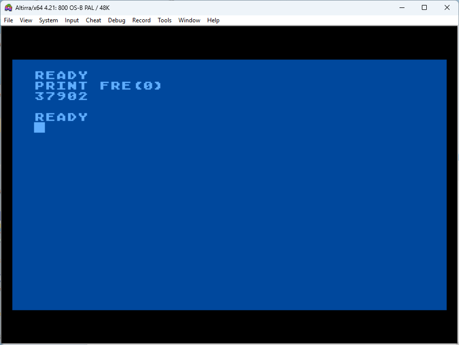

So ich habe 48k, das läuft schon einmal gut. Ich habe auf dem Fujinet die 1.4 Firmware Keine SD Karte eingesteckt. Stromveersorgung extern . Die weiße und blaue Led leuchten. Der 400 bootet nicht in das Menu vom Fujinet. Basic Cartrige ist eingesteckt
